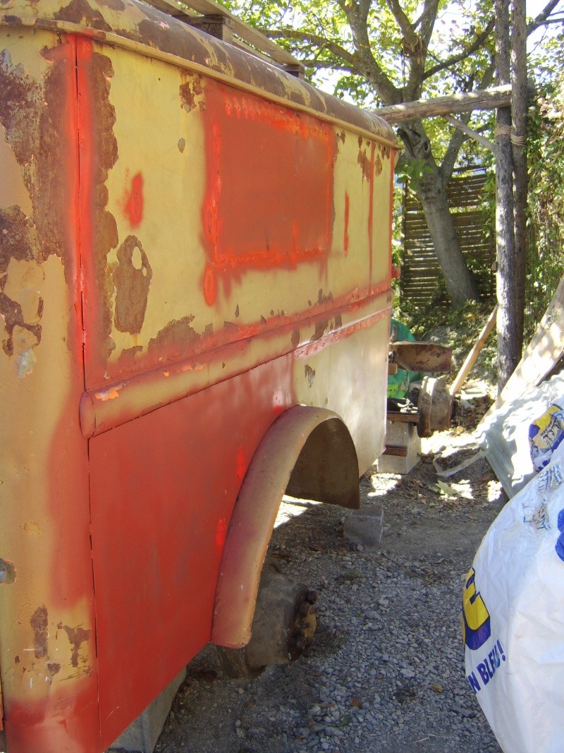

voici quelques photos de ma restauration en cour :
voila la bête

Tu as du boulot en perspective mais vu le résultat déjà obtenu, tu devrais arriver à en faire une ambulance sortie d'usine cheers .
Au fait, les soudures ont été réalisé à l'arc Question Question Question . Si oui, je serai plus optimiste pour refaire mes caissons du 6X6 comme ça Very Happy .

Bonsoir Technician,
J'adore ce genre de reportage. Déjà bravo pour ce début de restauration. Tu est carossier de métier ? Car, tu vas avoir des demandes !!!
Si mes observations sont bonnes tu viens de récupérer un T214 early. Bonne pioche. Tu peux nous remettre d'autres photos de la bête ?

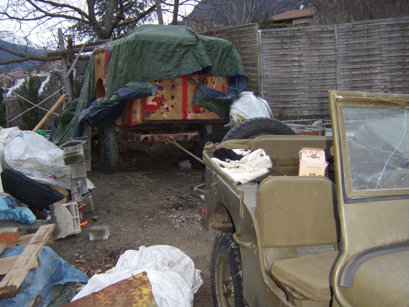

voici quelques petites photos en plus
voila je doit en avoir d'autre mais il faut que je les trouves

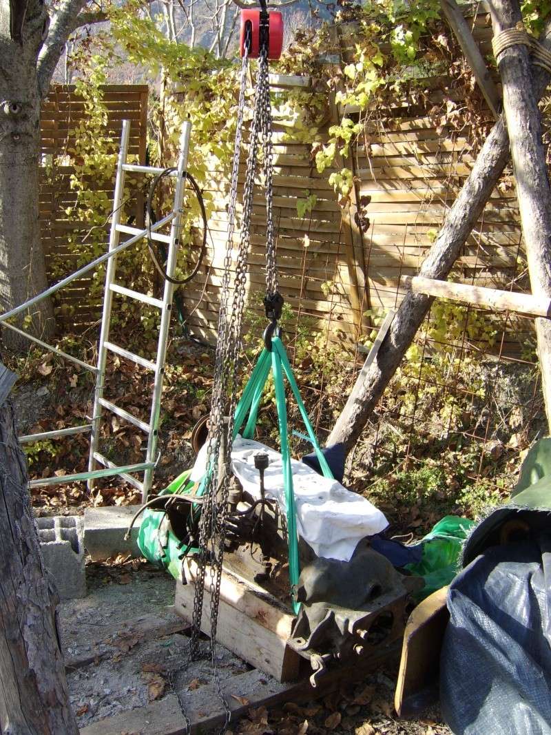

Sa y est, après environ 9 mois de patience de la part du très très très patient Maverick, j'ai pue se samedi allez a sa rencontre pour récupérer mon moteur ainsi que mes sièges et radiateur, se fut une rencontre fort sympathique d'acharnée du dodge affraid , je remercie encore Maverick ainsi que sont oncle pour leur fort sympathie et dévouement lors de ma visite,qui ne sera pas la dernière, pour se qui est des photos de la suite il faudra être patient.
A Maverick: merci encore et désoler de ne pas êtres arrivée plus tôt pour rester plus longtemps.

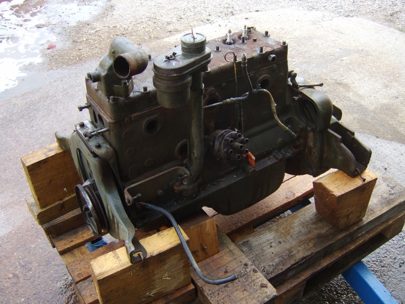

Message  technician 5th grade le Mer 22 Sep 2010, 13:04
voici la bête:

Message  technician 5th grade le Jeu 23 Sep 2010, 10:48
allez pour ne pas perdre de temps j'en ai assez perdu comme sa, en espérant garder le bon rythme .........
et cet après midi comme dans tout les cas d'une réfection moteur, LA FIDÈLE RAMPE A EAU aimer de tous bounce bounce affraid

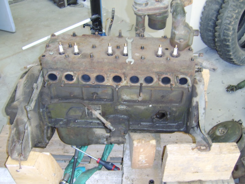

voila je suis arrivée a enlever la rampe avec perte et fracas
les outils et restant de rampe
une fois tous propre avant de déculasser
et après avoir retirer la culasse voila la surprise, une chemise qui est descendue. Que dois je faire ?

Message  mof90 le Jeu 23 Sep 2010, 17:21
aussi évident que ce soit, bien sûr, ne pas utiliser le bloc en l'état.
Ensuite, tu as le choix, soit de trouver un nouveau bloc, soit de faire rechemiser celui ci.
Avant tout, il faut que tu démontes le bas moteur pour voir s'il n'y a pas d'autres dégats (soit lié à la chemise, soit à un défaut de lubrification).
Même si c'est de la fonte, vérifie aussi que ta culasse ne soit pas voilée.
La chemise a pu descendre à cause d'un mauvais usinage ou à cause d'un début de serrage au quel cas ton piston peut être touché.
Si tu veux sauver ce bloc, tu n'échapperas pas à un démontage complet.

Message  technician 5th grade le Jeu 23 Sep 2010, 17:33
en fait le moteur je viens de l'acheter, j'en est déjà un fendue, celui la avec la chemise qui descend je commence a décourager Crying or Very sad , de toute façon il y avait de prévu un démontage complet, et il obliger de changer les 6 chemises ?
merci de tes conseil Mof.
