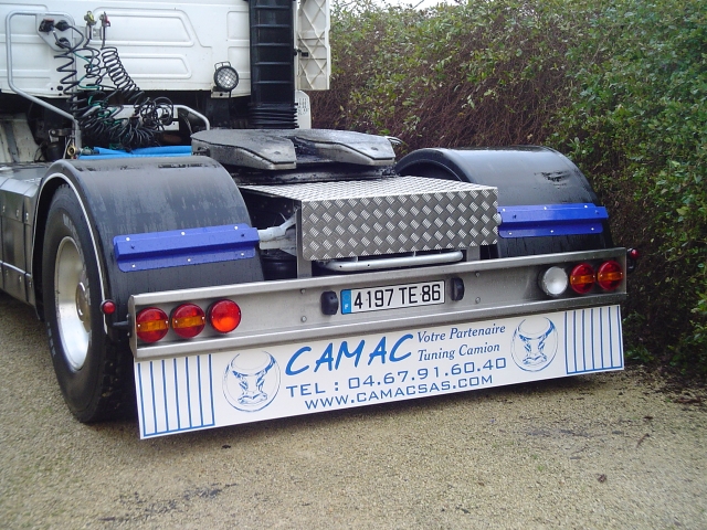

Un bon restaurateur comme toi , tu n' arrives pas a souder correctement au semi , bahhh !!, merde alors
Donc !!, toutes tes restaurations , tu t' es amusé a soudé a l' arc ??.
Vrai !!, le prix des bouteilles fait mal au porte-monnaie , le cordon style boudin comme tu dis vient du faite que tu balaye pas assez.
Je te tires mon chapeau si tu as tout restauré a l' arc , de mon coté !, le mig sinon rien .l' inox au semi est un régal , pliage du pare-choc de scania a mon fils et soudure :
Photo :
mon petit mig- avec sa semi-remorque
stef86
