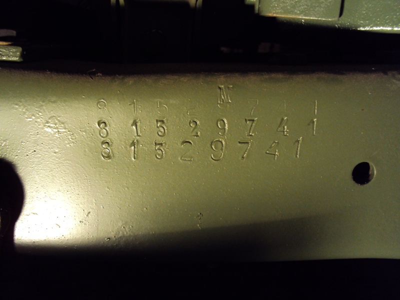

Message  fred le Ven 22 Oct 2010, 07:20
merci pour la photo. je vais encore inspecter mon chassis à l'emplacement indiqué pour découvrir un n° au cas ou il serait passé inaperçu malgré un décapage manuel (brosse métallique, décapeur thermique puis ponceuse) et enfin peinture au pinceau (2 couches d'antiroulle + 2 couches de couleur).
Je ferai quelques photo du chassis avec ses renforts et la zone du marquage.

Message  fred le Ven 22 Oct 2010, 18:34
je ne vois rien sur mon chassis.je joint quelques photos.

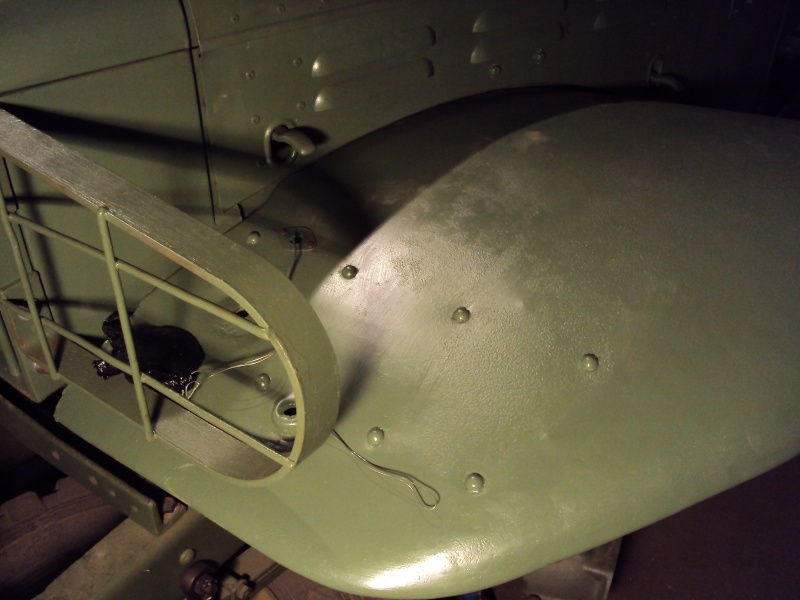

Message  Alex-WC55-WC63 le Sam 23 Oct 2010, 09:56
oui c'est un WC55
et c'est la bonne place que t'as regardé, mais la plusparts des dodge a la numerotation sur cette place
sauf le grillage devant les phares est faux, il en faut deux modeles petits, comme les premiers dodge avaient
peut-etre deja un aile de remplacement, parce que le black out etait monté audessus des phares

Message  Hub08 le Sam 23 Oct 2010, 17:15
81529741, si les N° de châssis étaient attribués séquentiellement c'est du early de chez early! Il mérite effectivement une paire de vrais pare-pierres de phares.

Message  fred le Sam 23 Oct 2010, 19:53
bonsoir à tous,
merci de vos réponses. j'en conclu donc que c'est un 55 early modifié en 52. pour le black out, j'espère trouver la bonne grille de protection au détour d'une bourse mais pour l'instant celle-ci fera l'affaire. le but sera de remettre le BO sur le phare comme à l'origine.
