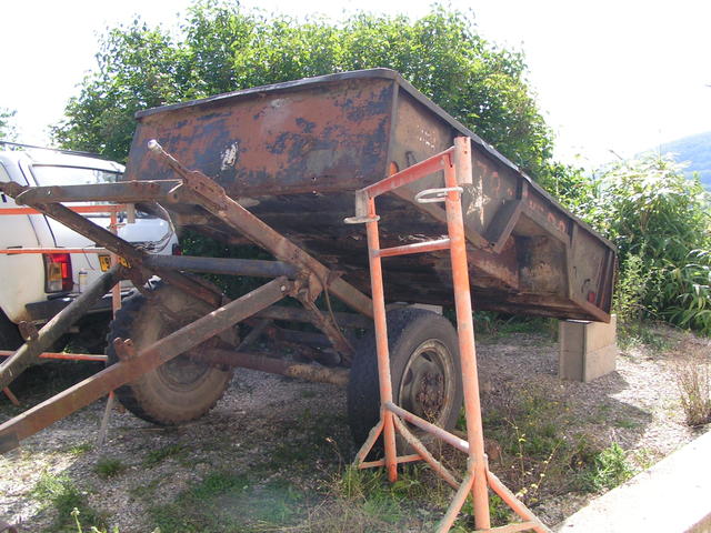

Je crée ce nouveau post pour montrer comment j'ai démonté la caisse de ma M101.

On va maintenant démonter la caisse ...
Il faut déjà dévisser ou meuler toutes les vis qui maintiennent la caisse sur le châssis.
Ensuite, on met des agglos derrière, puis on bascule la remorque. La caisse prend appui sur les agglos :
Maintenant, on va soulever l'avant de la caisse avec la grue, et on va la soutenir avec 2 tréteaux :
Et il ne reste plus qu'à sortir le châssis ... :
Voilà, c'est fini :

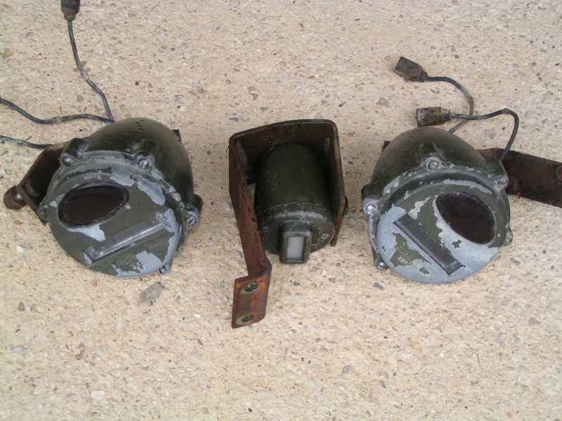

Encore une question ...
Concernant les feux arrière d'origine, que j'ai démonté (voir photo plus haut),
Ca m'intéresserait de savoir si on trouve ces modèles de feux sur d'autres véhicules (Dodge, GMC, remorques, ...) ?
Je vous remercie d'avance d'éclairer ma lanterne ...
Yes21
Nombre de messages : 17
Localisation : 21
Date d'inscription : 16/08/2010
Re: Démontage de ma M101 ...
Message  p.portelli le Sam 28 Aoû 2010, 21:31
On dirait du GABRIEL LYON, d'après guerre ...? J'aime bien ces modèles car c'est étanche de chez étanche, et en alu ( ou autre alliage non ferreux donc non rouillant ! Very Happy Very Happy Very Happy )

Message  penndu29 le Dim 29 Aoû 2010, 10:19
Suivant la forme, je dirait de l'US aprés guerre,

Message  Mat le Mer 15 Sep 2010, 15:50
Etant donné que j'ai la même, je confirme que la caisse est bien basculante d'origine, que les feux arrière sont bien post-war vu que ces remorques ont été fabriqué à partir des années 50. J'oubliais , les feux sont en 24 Volts.
