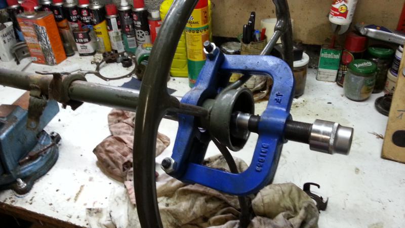

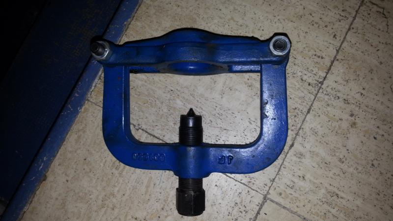

Message  pat60 le Sam 29 Nov 2014, 06:56
Pour le mien, un pote m'a prêté le sien, c'est du lourd, je n'ai pas la marque et je ne sais pas ou il l'a eu, mais en cherchant sur le net, sa doit ce trouver:

Message  sapdu37 le Sam 29 Nov 2014, 09:17
super merci et connaissez vous le nom de cet outil car je ne trouve pas en tapant arrache moyeu ou extracteur volant
