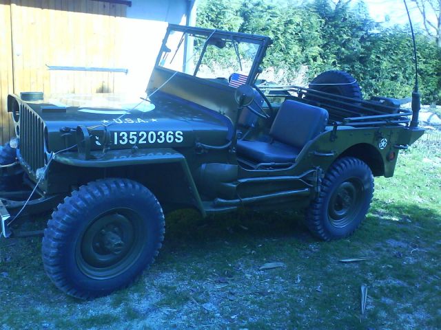

pour ma part etant un ancien du metier j'avais sollicité un fournisseur automobile en teinte olive drap gamme automobile (acrylique Polyuréthane) resistance de la peinture auto mais chère 40euros le litre pur a diluer avec durcisseuret diluant soit 1,5l pret a l'emploi utilisé pour ce boulot 3litre pur j'ai encore les references aurait-je fait le bon choix la jeep a été peinte maintenant depuis 3 ans et rien n'a bougé tant dans son eclat que dans sa finition si elle a peut etre foncé avec le temps mais tres peut une photo pour vous rendre compte du rendu serait-ce le bon choix d'aprés vos dire

C'est une question de gout rik51 !!! Mais si tu veux mon avis, je ne ferai pas ce choix. L'Oliv Drab de l'époque était Mat et beaucoup moins foncé.
