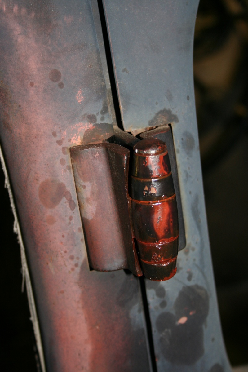

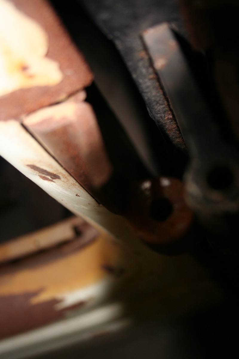

L'axe ne fait pas partie intégrante de la charnière, j'ai vérifié sur l'autre Matford, dont voici quelques images.
Mais merci quand même;)
