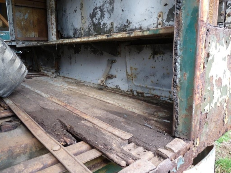

une photo pour vous Wink
un beau kd pompier que j ai vu lors d une expo cet ete

Message  yoeri le Jeu 13 Nov 2014, 18:35
Merci beaucoup Smile
avez-vous photo de de l'intérieur du compartiment arrière
Je suis à la recherche d'informations sur le cadre de la partie supérieure Kd
thank you very much
do you have photo's of the inside of the rear compartiment
i'm looking for info on the frame of the upper Kd part

Voilà pourquoi je suis à la recherche d'infos sur le cadre interne de la partie arrière de KD
Je ne suis pas seulement la recherche d'un obsolètes KD supérieure , je suis également à la recherche de construire un nouveau totale .
il est pas une mission impossible , tout un défi
une copie des plans de construction originaux serait formidable , mais difficile
Si tu me laisses le temps je peux te faire un plan des cotés déjà pour commencer et faire les plans des faces av / ar et toit par la suite avec dimensions des bois Wink
Il restera des morceaux de caisse une fois le KD remonté, il y aura un façade avant et quelques cornières de toit en plus,
si tu as les mesures des portes intérieurs, celle des coffres intérieur si possible cela m'intéresse Wink
celle ci :
https://picasaweb.google.com/108831143039228810711/BoxInterieurDodgeWC64Ambulance#5461974399328862834
et si tu as les dimensions de ces 3 pièces entourées en jaune stp Wink
je fais les mesures de la caisse et te tiens informé Wink

Message  gpw03 le Ven 14 Nov 2014, 14:47
Désolé s est la seule photo que jai pensé de prendre de l' interieur de la caisse
