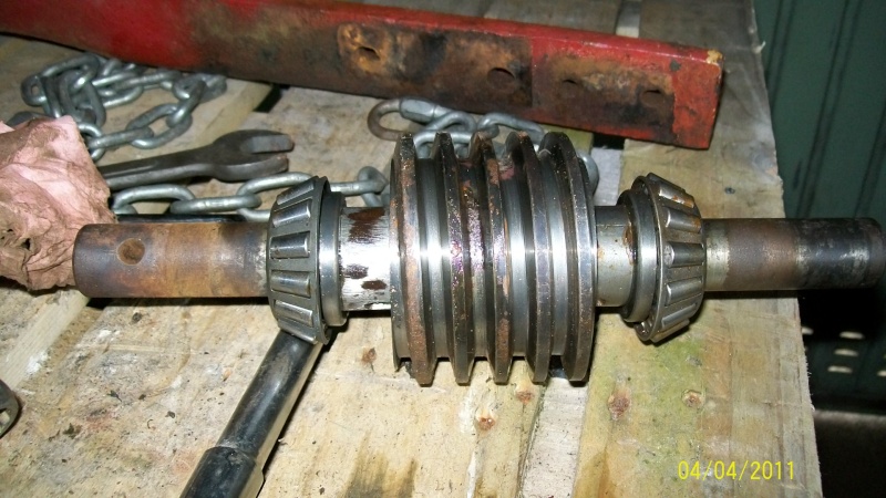

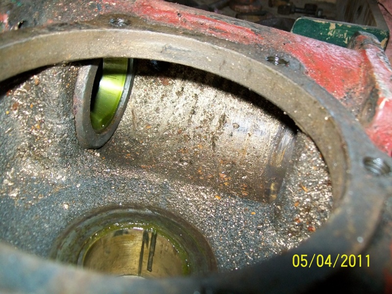

bonjour a tous le mondes ,je suis entrain de vérifier le treuil que franck ma vendu ,question est ce que je dois changé la couronne en bronze ou pas Question sachant que le treuil a tourné sans huile ,et que l’intérieur du carter et doré comme de l'or,je vous joint quelque photo crdlt dodge89 .

elle a toutes ces dents?elle est un peut use mais sa devrai allé a mon avis.. Wink

A par la grand couronne qui est un peu fatigue ,l'ensemble est récupérable , j'attend ma presse hydraulique de 20T pour sortir la couronne et la change , j'ai pu retrouvé une autre couronne dans mon tas de pièces ,j'en fait des photo et je la mais sur le forum ,a premier vu elle a du force de dans un sens,pas dans l'autre A+ dodge 89.

Elle m'a l'air bien malade cette couronne, je crois qu'il n'y a plus rien a en tirer à part la changer car les dents sont pas mal bouffées.

voici les quelque photo des quelque pieces que j'ai pu retrouve sous un tas d'autre pièces Dodge , la couronne qui a sur la photo sera meilleur de l'autre ,avec une vis sans fin ,et le carter que je disait que fond etait dore comme de l'or,sur ceux bonne soirée a tous le mondes dodge89.
