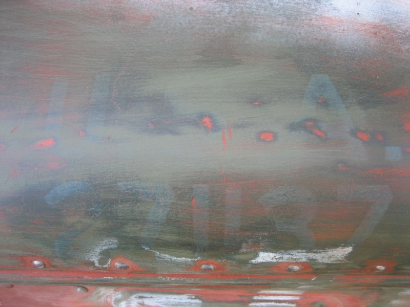

Salut à tous,
Souhaitant appliquer le Registration Numbers usine sur le capot de mon 52, donc de couleur Blue Drab et en 2", je m'aperçois que personne dans le commerce ne propose la police d'écriture fidèle à l'origine - où alors je ne l'ai pas trouvé !
J'ai donc dans l'idée de faire réaliser des pochoirs adhésifs sur commande en présentant une maquette au professionnel capable de répondre à ma demande.
Sur cette photo tirée du forum, on a déjà un bel échantillon de chiffres:
Et c'est là que je fais appel à certains d'entre vous: si vous avez poncé votre capot et que ces numéros apparaissent, pouvez-vous me transmettre en photo les modèles des chiffres suivant: 0 ; 1 ; 6 et 8
Merci à vous, je vous tiendrai au jus des suites données, que cela puisse servir à d'autres dodgeurs intéressés.

Merci à vous deux pour ces premières réponses
Tazou, lien intéressant mais ce que je recherche n'y figure pas !
En effet, les chiffres et lettres du marquage usine sont "pleins", c'est-à-dire d'un seul trait, sans intéruption ou coupure.
C'est d'ailleurs la preuve que les pochoirs utilisés en usine sont adhésifs.
Fargo, merci, beau document qui m'a permis de récupérer le " 0 " et le " 1 " - qui se réduit donc à la plus simple expression, une barre verticale.
J'ai également cette photo pour le " 8 " et le " 6 ", mais difficilement exploitable même après agrandissement:
A suivre... bounce Arrow

Message  André-Charles le Mar 21 Juin 2011, 11:01
Bonjour, Texola,
Pour le six, en retournant le neuf, ça fait pas l'affaire ?
André.

Message  Texola le Mar 21 Juin 2011, 11:23
Bonjour André,
J'y avais pensé, mais je suis un pointilleux... On ne se refait pas !
Donc je tiens à le constater de visu, c'est préférable pour ma paix intérieure flower

Message  Texola le Mar 21 Juin 2011, 16:52
Merci Fargo pour toutes ces indications, c'est passionnant !
J'aime beaucoup le coup de pinceau à main levée, chez WHITE: comme quoi on peut trouver des artistes là où on ne s'y attend pas !
J'irais presqu'à dire que c'est emprunt de poésie cette affaire-là ! Voilà forcement des marquages réalisés avec amour...
A bientôt pour la suite, je cherche encore.

Re: Police du Registration Numbers
Message  Texola le Mer 22 Juin 2011, 07:18
Merci les gars pour votre "mobilisation" ! Smile
Tony, les bières sont au frais ! Sur ton document on peut comparer le 6 avec le 9, voire s'il suffit de retourner ce dernier.
André, très beau document que je connaissais et qui permet d'une part d'observer le mode opératoire pour l'application des marquages, d'autre part de recouper les propos de Fargo " Chaque police de caractère correspond à une période et à une grandeur ".
On remarque en effet que sur les séries antérieures à nos Dodge WC les caractères sont d'une taille supérieure et surtout que leur trait est interrompu malgré qu'il s'agisse de pochoirs adhésifs (!).
Encore un " 8 " et nous y serons Like a Star @ heaven

Message  Texola le Mer 22 Juin 2011, 15:47
Fargo. a écrit:
Ce n'est pas la bonne période dans le temps, avant août 1942. (écriture blanche)
Ce n'est pas la bonne hauteur de caractère. (4 ou 5 inches)
Donc pas adaptable pour des caractéres version bleu en 2 inches, car par exemple, sur cette photo il y a des barres verticales aux 6, 8 et au A.
Fargo sunny [/color]
Bonjour Fargo,
Oui, c'était bien là ce que je voulais noter sans avoir été suffisamment explicite...
Les marquages des séries WC sont d'une toute autre police de caractère que ceux des séries précédentes comme en témoigne ce document.
Seule la méthode d'application doit être la même.
